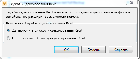

Включение службы индексирования Revit с помощью ADMS Console
  1. Запустите ADMS Console.
  2. Правой кнопкой мыши щелкните хранилище, в котором требуется выполнить индексирования для поиска семейств Revit, и выберите службу индексирования Revit.
    Можно также выбрать службу индексирования Revit в меню "Действия".
  3. В диалоговом окне "Служба индексирования Revit" выберите Да, включить службу индексирования Revit.
  4. Для сохранения выбора нажмите "ОК".
    Прим.: На сервере хранилища начинается индексация объектов в файлах семейств. В зависимости от количества файлов семейств в хранилище исходная индексация может занять некоторое время.
    Теперь поиск семейства Revit можно выполнять в диалоговом окне Загрузить из хранилища.
