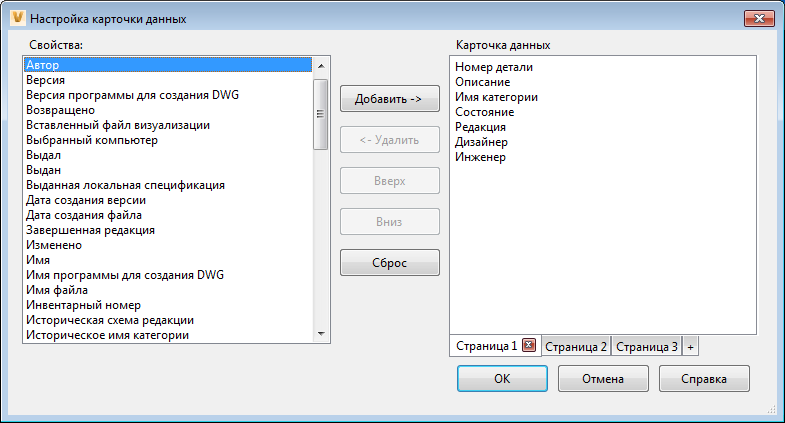

Настройка компоновки карточки данных осуществляется администраторами в окне "Настройка карточки данных" диалогового окна "Параметры хранилища". Здесь можно определить количество страниц, используемых карточкой данных, а также свойства, отображаемые для изменения. Возможность добавления и удаления изменяемых свойств позволяет администратору упростить процесс управления свойствами.

Администратор может осуществлять управление вкладками и определять свойства, которые пользователь САПР может изменять в диалоговом окне "Настройка карточки данных". Список свойств содержит все свойства, которые можно добавить на выбранную вкладку. Свойство добавляется на вкладку только один раз. При этом одно и то же свойство может присутствовать на различных вкладках.
| Действия | Описание |
Добавить |
Выберите одно или несколько свойств из списка свойств и щелкните команду "Добавить", чтобы добавить их на выбранную вкладку карточки данных. |
Удалить |
Выберите свойство, назначенное вкладке, а затем щелкните команду "Удалить", чтобы удалить свойство со вкладки. |
Вверх |
Перемещает свойство вверх на выбранной вкладке. |
Вниз |
Сбросить |
Возвращает последнюю компоновку для текущей вкладки. |
Переименование вкладки |
Дважды щелкните вкладку, чтобы переименовать ее. |
Добавление вкладки |
Щелкните небольшую вкладку со знаком "плюс" (+), чтобы добавить новую вкладку в карточку данных. Вкладки по умолчанию нумеруются последовательно. |
Удаление вкладки |
Щелкните значок "X" на выбранной вкладке, чтобы удалить саму вкладку. |
ОК |
Сохраняет изменения компоновки вкладки карточки данных и закрывает диалоговое окно. |

Выберите свойство и нажмите кнопку "Удалить", чтобы настроить свойства на выбранных вкладках.
