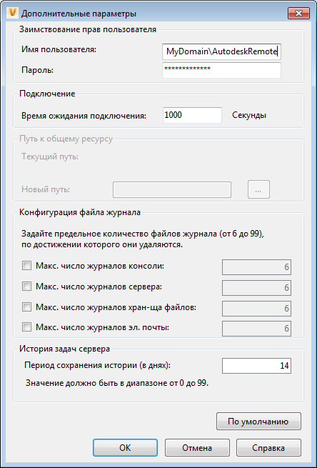

Настройка учетной записи в консоли Autodesk Vault Server
  1. Откройте консоль Autodesk Vault Server Console на компьютере, где установлено программное обеспечение Vault Server.
  2. Выберите "Сервис" > "Управление".
  3. На вкладке "Дополнительные параметры" выберите "Настройки" рядом с дополнительными параметрами конфигурации.
  4. В диалоговом окне "Дополнительные параметры" измените имя пользователя на MyDomain\AutodeskRemote и введите пароль.
  5. Примените изменения и нажмите кнопку "ОК".
