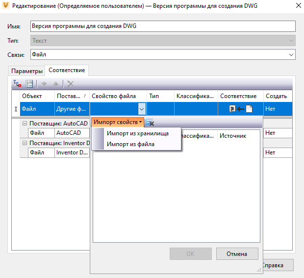

Создание нового сопоставления свойств
  1. В диалоговом окне нового (или существующего) свойства перейдите на вкладку «Сопоставление».
  2.  Щелкните поле (Нажмите для добавления нового сопоставления) под столбцом «Объект».
    • Объект: выберите объект, с которым требуется сопоставить свойство. Это может быть файл или элемент. У одного свойства может быть несколько сопоставлений как для файлов, так и для элементов, но в этом случае сопоставление производится по отдельности.
    • Поставщик: отображает список доступных параметров для выбранного типа объекта. Это могут быть файлы САПР, например чертежи и модели AutoCAD или Inventor, документы Office и т. д.
    • Свойство файла: параметры свойства файла зависят от типа объекта. Если типом объекта является «Файл», можно выбрать свойство файла в файловой системе или в хранилище. Если типом объекта является «Элемент», можно сопоставить только файл, имеющийся в хранилище.
      • Щелкните поле под заголовком «Свойство файла» и выберите команду «Импорт свойств».
      • Выберите импорт свойств из хранилища или исходного файла.
      • В диалоговом окне «Выбор файла» найдите файл, свойства которого требуется импортировать. Нажмите «Открыть».
        Список «Импорт свойств» автоматически обновляется с добавлением свойств, доступные для импорта из указанного источника.
      • Чтобы сохранить список импортируемых свойств и создать сопоставление, нажмите кнопку «ОК».
      • Чтобы удалить все импортируемые свойства, щелкните значок списка «Очистить свойства» .

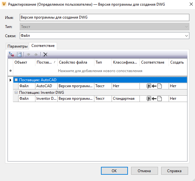

    • Тип: определяется на основании выбранного свойства (зависит от типа данных, связанных со свойством файла, например «Текст», «Дата», «Число» и т. д.)
    • Классификация: указывает, является ли свойство файла стандартным или дополнительным.
    • Сопоставление: информирует Vault о способе передачи и приема данных при обмене ими между свойствами Vault и файлов. Доступные значения:
      • Из Vault в файл
      • Из файла в Vault
      • Двусторонняя
    • Создать: определяет, будет ли свойство файла создано в Vault, если оно отсутствует там. Если выбрано направление сопоставления «Из файла в Vault», для этого параметра будет установлено значение «Нет», поскольку свойства в Vault нельзя создавать таким образом.
      Прим.: Если в параметре «Создать» установлено значение «Нет», то нулевое или пустое значение свойства рассматривается как показатель отсутствия свойства в файле. Если в параметре «Создать» установлено значение «Да», в свойство будет записано правильное значение.
    Прим.: Некоторые поля недоступны для редактирования, поэтому при необходимости внесения значительных изменений в сопоставление может потребоваться удалить его и создать новое.
  3. Нажмите кнопку ОК на вкладке «Сопоставления» для сохранения всех изменений и возврата в диалоговое окно «Изменение свойства».
