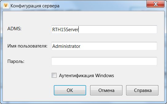

Файловому серверу требуется доступ к компьютеру, на котором установлен Autodesk Data Management Server (ADMS). Настроить эти учетные данные для доступа можно в разделе "Основные" окна "Параметры".
Доступ к основным параметрам сервера
"Управление". Установите флажок "Проверка подлинности Windows", чтобы использовать учетные данные Windows.
