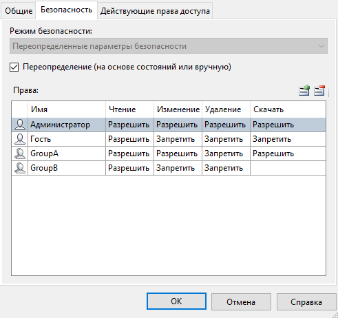

  1. Правой кнопкой мыши щелкните файл, папку, элемент или пользовательский объект в хранилище и выберите "Сведения".
  2. В диалоговом окне "Сведения" перейдите на вкладку "Безопасность".
  3. В списке управления доступом отображаются участники, имеющие доступ к выбранному файлу, папке или пользовательскому объекту. Выберите в списке участника, для которого требуется настроить права доступа.
  4. Нажмите "Добавить", чтобы добавить нового участника.
  5. В диалоговом окне добавления участников выберите пользователей или группы, которым будет предоставлен доступ к текущему файлу, папке или пользовательскому объекту.
  6. Выберите стрелку раскрывающегося меню в столбце «Чтение», «Изменение», «Удаление» или «Загрузка» для данного пользователя или группы и укажите, что следует сделать для этого типа прав доступа: разрешить или запретить. Выберите (пусто), если требуется, чтобы пользователю предоставлялись эти права доступа (при условии, что они не запрещены явным образом) в зависимости от состояния или параметров безопасности папок.
  7. Нажмите "ОК".
