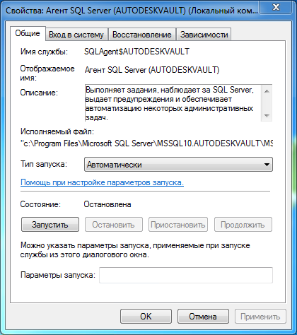

- На панели управления дважды щелкните «Администрирование», а затем дважды щелкните значок «Службы».
- Найдите службу агента SQL-сервера (AUTODESKVAULT).
- Щелкните правой кнопкой мыши агент SQL-сервера (AUTODESKVAULT) и выберите «Свойства».
- . Измените тип запуска на автоматический и запустите службу.

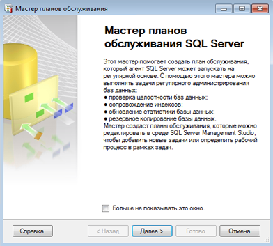

- Разверните папку «Управление» и выберите папку «План обслуживания».
- Щелкните правой кнопкой мыши папку «План обслуживания», выберите «Мастер плана обслуживания» и нажмите «Далее». Если появится следующее диалоговое окно, нажмите «Далее».

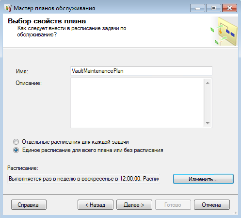

- В диалоговом окне «Выбор свойств плана» в качестве имени введите «План обслуживания хранилища» и нажмите кнопку «Изменить», чтобы настроить расписание.

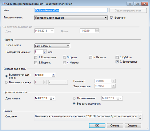

- В диалоговом окне «Свойства расписания задания» настройте параметры так, чтобы план выполнялся после завершения резервного копирования Autodesk Vault Server Console. В зависимости от размера набора данных это расписание может быть запущено в другой день и другое время. Задание можно запустить в субботу, чтобы определить время, которое требуется для выполнения, а затем выбрать наилучший день и время для регулярного выполнения этого задания.

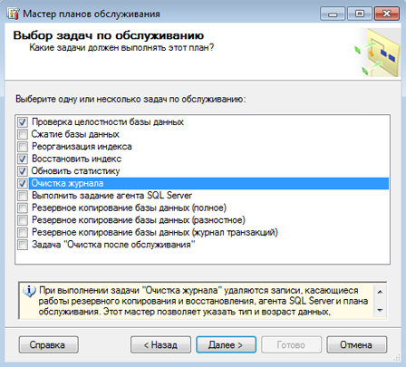

- В диалоговом окне «Выбор задания технического обслуживания» установите следующие параметры.

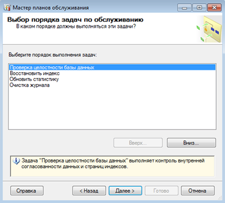

- В диалоговом окне «Выбор порядка заданий технического обслуживания» установите следующий порядок.

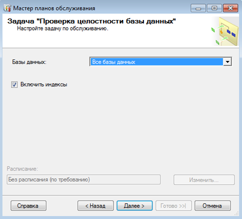

- В диалоговом окне «Определение задачи проверки целостности базы данных» выберите все пользовательские базы данных из раскрывающегося списка и установите флажок «Включить индексы».

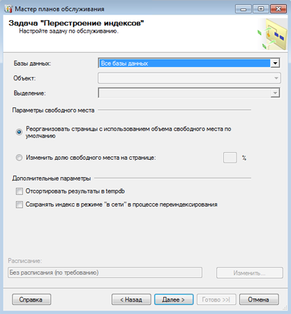

- В диалоговом окне «Определение задачи перестроения индексов» выберите «Все пользовательские базы данных» из раскрывающегося списка.

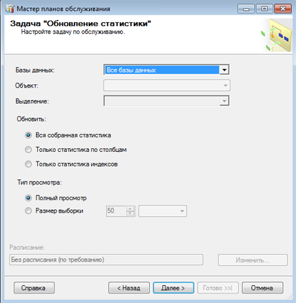

- В диалоговом окне «Определение задачи обновления статистики» выберите следующие параметры.
