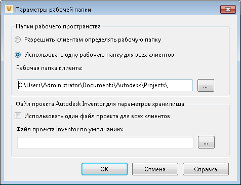

При работе с файлами Autodesk Inventor в Vault выполняются операции с изменением пути, такие как переименование, перемещение, замена файла Inventor или копирование проекта. Поэтому необходимо правильно указать файл проекта Inventor, чтобы обеспечить его правильную обработку в Vault.
Файл проекта Autodesk Inventor по умолчанию в Vault может быть указан администратором.
"Управление"
"Параметры хранилища".
