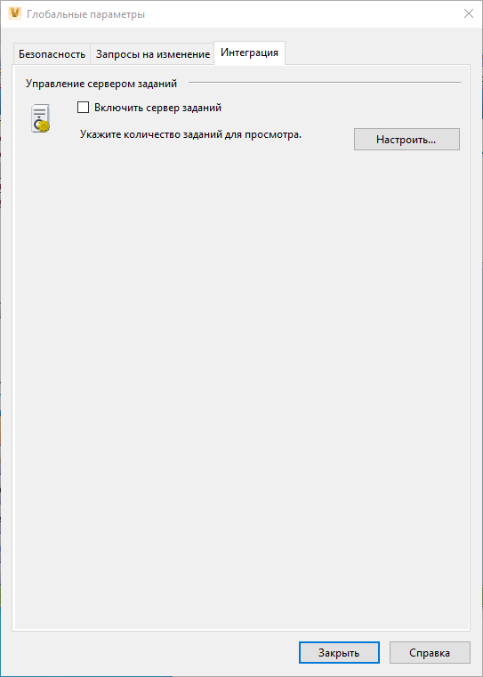

Включите сервер заданий на вкладке «Интеграция» диалогового окна «Глобальные параметры».
Доступ к вкладке "Интеграция" диалогового окна "Глобальные параметры"
- Выберите "Сервис"
"Управление"
"Глобальные параметры".
- Выберите вкладку "Интеграция" в диалоговом окне "Глобальные параметры".
Управление сервером заданий
- Для обработки заданий администратор должен активировать сервер заданий.
