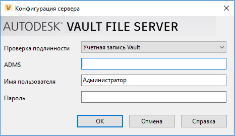

  2. Откроется диалоговое окно «Вход».
  3. Выберите подходящий метод проверки подлинности.
    • Учетная запись Vault: требуются имя пользователя и пароль для работы с Vault.
    • Учетная запись Windows: используются учетные данные Windows Active Directory, вводимые без участия пользователя.
    • Учетная запись Autodesk: используются учетные данные Autodesk.
  4. Введите имя сервера, на котором установлен ADMS.
  5. Введите имя пользователя и пароль для учетной записи администратора с доступом к ADMS. При использовании Windows Active Directory или учетной записи Autodesk эта информация вводится автоматически.
