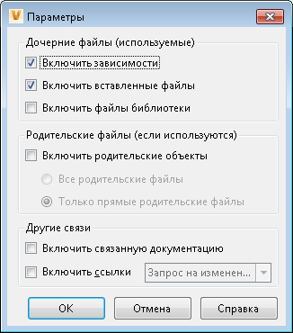

Команда "Параметры" позволяет настроить параметры связей, вложения и извлечения.
Команду "Параметры" можно вызвать из диалоговых окон, которые отображаются во время выполнения некоторых операций, таких как "Возврат", "Получение/Выдача", "Изменить состояние" и "Комплект файлов".
Прим.: Набор параметров в диалоговом окне "Параметры" зависит от выполняемой функции.
Пример параметров связей для команды "Возврат"
Параметры связей
Можно указать, будет ли операция хранилища затрагивать только дочерние или только родительские файлы выбранного файла или же все связанные с ним файлы. В версии Vault Professional можно также настроить применение операции к связанным объектам.
- Установите флажок "Включить зависимости", чтобы применить операцию хранилища ко всем файлам, от которых зависит выбранный файл.
- Установите флажок "Включить вложения", чтобы применить операцию хранилища ко всем файлам, которые вложены в выбранный файл.
- Установите флажок "Включить файлы библиотеки", чтобы включить все дочерние и родительские файлы в папки библиотеки. Для функционирования этого параметра необходимо установить флажки "Включить зависимости" или "Включить вложения".
- Установите флажок "С родительскими файлами", чтобы применить операцию хранилища ко всем файлам, которые зависят от выбранного файла. Установите флажок "Только прямые родительские файлы", чтобы включить только файлы, которые зависят от выбранного файла на одном уровне.
- Установите флажок "Включить связанную документацию", чтобы применить операцию хранилища к отдельным файлам (например, к файлам IPN и IDW). При включенных флажках "Включить зависимости" или "Включить родительские объекты" операция хранилища будет также применяться к файлам, связанным с зависимыми или родительскими объектами соответственно.
- Чтобы применить операцию возврата к связанным файлам или файлам, относящимся к связанному объекту, выберите параметр "Включить ссылки". В раскрывающемся списке "Включить ссылки" выберите типы файлов, которые следует включить в операцию.
Данные, относящиеся к связанному объекту, не включаются в набор объектов. См. раздел Ссылки проекта для получения дополнительных сведений.
