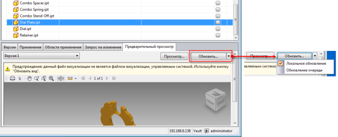

Отправка одного задания с помощью клиента Vault Client
Отправка задания на сервер заданий для обработки с помощью клиента Vault.
  1. Выберите файл и щелкните стрелку рядом с кнопкой "Обновить".
  2. В открывшемся меню выберите "Обновление очереди".
  3. Нажмите кнопку "Обновить".
Прим.: Эта настройка остается неизменной, и каждый раз при нажатии кнопки "Обновить" для создания файла визуализации будет использоваться сервер заданий.
