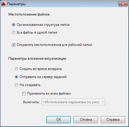

  1. Запустите возврат файла.
  2. В диалоговом окне "Возврат" щелкните кнопку "Параметры" и в разделе "Параметры вложения визуализации" выберите "Отправить на сервер заданий".
  3. Нажмите кнопку "ОК" для завершения возврата.
    Вложение визуализации отправляется в Job Processor.
