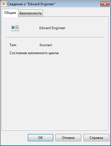

Для просмотра свойств пользовательского объекта выполните следующие действия.
  1. Щелкните правой кнопкой мыши экземпляр пользовательского объекта в хранилище.
  2. Выберите "Свойства".
  3. В диалоговом окне "Свойства" перейдите на вкладку "Общие" для просмотра общих свойств экземпляра.
  4. Выберите вкладку "Безопасность" для просмотра ролей и разрешений, назначенных экземпляру.
  5. Прим.: См. раздел Редактирование и переопределение параметров безопасности пользовательских объектов для получения более подробной информации об изменении параметров безопасности определений или экземпляров пользовательских объектов.
