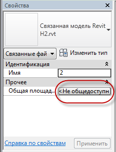

  1. Выберите недавно добавленную связь.
    Отображаются свойства связи.

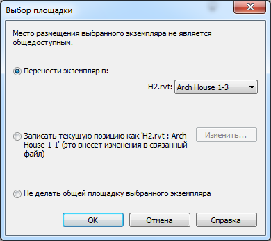

  2. Нажмите "Не общий" рядом со свойством"Общий сервер", чтобы открыть диалоговое окно "Выбор сервера".
  3. В диалоговом окне "Выбор сервера" выберите переключатель "Перенести экземпляр в" и выберите имя размещения, в котором в данный момент находится связь (например, Arch House 1-3).
  4. Нажмите "ОК".
  5. Положение модели на сервере записывается. Нажмите "Сохранить", чтобы сохранить внесенные изменения.
