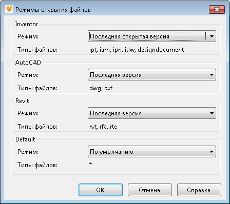

  1. В клиенте Vault Client выберите Сервис > Параметры
  2. Нажмите "Параметры" рядом с элементом Параметры режимов открытия файлов.
  3. В диалоговом окне "Режимы открытия файлов" настройте параметры открытия для каждого приложения САПР.
    Прим.: Не все параметры доступны для каждого приложения САПР. Параметры AutoCAD применяются ко всем наборам инструментов AutoCAD для архитектуры, а также инженерных, электрических и механических систем.
    Inventor:
    • Последняя открытая версия: файл открывается в последней использованной версии Inventor.
      Прим.: Этот параметр доступен только для файлов Inventor.
    • По умолчанию: для открытия указанного файла САПР используются текущие параметры Vault. Например, если установить другое приложение, поддерживающее открытие файлов Inventor, и настроить использование этого приложения в Windows, то для открытия файлов Inventor в Vault по умолчанию также будет использоваться это приложение.
    AutoCAD, ACM, ACE C3D
    • Последняя версия: файл САПР открывается в последней версии приложения САПР.
    • Версия сохранения: файл САПР открывается в той версии приложения САПР, с помощью которой он был сохранен. Если версия приложения, в которой был сохранен файл, не установлена, для его открытия будет использоваться последняя версия этого приложения. Если соответствующее приложение САПР недоступно, для открытия файлов DWG используется AutoCAD.
      Прим.: Этот параметр недоступен в приложении Civil 3D.
    • По умолчанию: для открытия указанного файла САПР используются текущие параметры Vault. Например, если установить другое приложение, поддерживающее открытие файлов DWG, и настроить использование этого приложения в Windows, то для открытия файлов DWG в Vault по умолчанию также будет использоваться это приложение.
  4. После сохранения изменений нажмите ОК.
