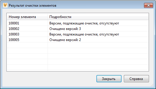

Сводка по очистке элементов
Просмотр сведений об очистке в диалоговом окне "Результат очистки элементов".
Прим.: Элементы доступны в Vault Professional.
После выполнения очистки элементов с помощью клиента Vault откроется диалоговое окно "Результат очистки элементов". В этом диалоговом окне отображаются номера всех элементов, которые были выбраны для очистки, и количество удаленных версий каждого элемента.
Если элемент не содержал версий, которые соответствовали критериям очистки, заданным в параметрах управления жизненным циклом, или если элемент не назначен жизненному циклу, то отобразится статус Версии, подлежащие очистке, отсутствуют.
