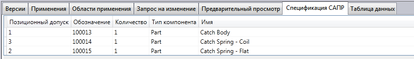

Предварительный просмотр спецификации САПР
На панели предварительного просмотра спецификации САПР отображаются сведения о спецификации для выбранного файла, включая все данные, полученные от внешних приложений.

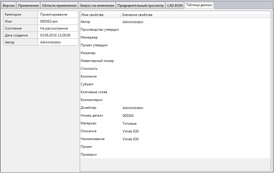

Предварительный просмотр таблицы данных
При предварительном просмотре таблицы данных отображаются стандартные свойства файла, определяемые администратором. Например, в таблице данных по умолчанию представлен общий вид сохраненных сведений о файле, включая данные о состоянии жизненного цикла и категории.
