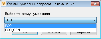

Выбор схемы нумерации запросов на изменение
Схемы нумерации запросов на изменение автоматически присваивают имени запроса на изменение значение имени и/или номера.
  1. Выберите вид "Запроса на изменение" в клиенте Vault Client.
  2. Правой кнопкой мыши щелкните запрос на изменение в списке и выберите команду "Редактировать", чтобы открыть определение запроса.
  3. В определении запроса на изменение нажмите знак многоточия рядом с именем запроса, чтобы открыть диалоговое окно "Выбор схемы нумерации".
  4. В диалоговом окне "Выбор схемы нумерации" нажмите стрелку рядом с раскрывающимся списком и выберите требуемый вариант.
  5. Для завершения выбора нажмите кнопку "ОК".
