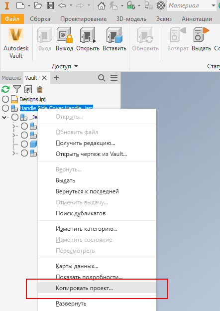

Копирование проекта в обозревателе Vault
  1. В Inventor щелкните правой кнопкой мыши файл в обозревателе Vault и выберите «Копировать проект».
    Откроется диалоговое окно Copy Design.
  2. Щелкните правой кнопкой мыши файл и выберите команду «Копировать в», чтобы скопировать выбранные файлы из основной сетки в указанную папку. Удерживайте клавишу CTRL, чтобы выбрать несколько файлов одновременно.
  3. В диалоговом окне «Выбор папки Vault» найдите папку назначения.
  4. Выберите папку и при необходимости нажмите "Создать папку", чтобы создать вложенную папку.
  5. Нажмите "ОК".
  6. Нажмите кнопку «Выполнить копирование», чтобы сохранить файлы в выбранной папке. Копии выбранных файлов будут помещены в папку назначения по завершении копирования.
  7. Павой кнопкой мыши щелкните файл и выберите команду «Открыть», чтобы открыть скопированный файл непосредственно в Inventor.

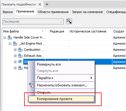

Копирование проекта в области «Показать подробности»
  1. В Inventor щелкните правой кнопкой мыши файл в обозревателе Vault и выберите «Показать подробности».
  2. В диалоговом окне «Показать подробности» перейдите на вкладку «Использование» или «Где используется».
  3. Щелкните правой кнопкой мыши файл и выберите «Копировать проект». Откроется диалоговое окно Copy Design.
  4. В диалоговом окне «Копирование проекта» щелкните правой кнопкой мыши файл и выберите команду «Копировать в», чтобы скопировать выбранные файлы из основной сетки в выбранную папку. Удерживайте клавишу CTRL, чтобы выбрать несколько файлов одновременно.
  5. В диалоговом окне «Выбор папки Vault» найдите папку назначения.
  6. Выберите папку и при необходимости нажмите "Создать папку", чтобы создать вложенную папку.
  7. Нажмите "ОК".
  8. Нажмите кнопку «Выполнить копирование», чтобы сохранить файлы в выбранной папке. Копии выбранных файлов будут помещены в папку назначения по завершении копирования.
  9. Правой кнопкой мыши щелкните файл и выберите команду «Открыть», чтобы открыть скопированный файл непосредственно в Inventor.
