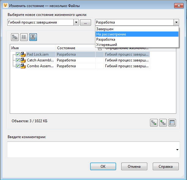

В таблице связей отображаются данные проекта, которые были выбраны при использовании команды "Изменить состояние". Определение жизненного цикла и состояние жизненного цикла отображаются для каждого объекта в таблице, и каждое из них можно изменить по отдельности. В верхней части диалогового окна находится раскрывающийся список фильтра определений жизненного цикла, раскрывающийся список состояния жизненного цикла и кнопка навигации, которые используются для внесения групповых изменений.
Возможность выбора определения жизненного цикла в фильтре позволяет вносить групповые изменения состояния во все данные, относящиеся к этому определению жизненного цикла. Перейдите к другому определению жизненного цикла и измените определение жизненного цикла, назначенное данным в таблице. В этом диалоговом окне присутствуют только определения жизненного цикла, назначенные категории. Раскрывающийся список состояний жизненного цикла позволяет изменять состояние для нескольких объектов одновременно.

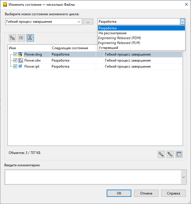

Для изменения состояния жизненного цикла файла откройте раскрывающийся список состояний жизненного цикла и выберите необходимое состояние. В раскрывающемся списке состояний жизненного цикла для отдельного файла присутствуют все доступные состояния в рамках конкретного определения жизненного цикла (для которого переход от текущего состояния к состоянию в списке является допустимым переходом).
Изменение состояния жизненного цикла для определенного файла

В раскрывающемся списке определения жизненного цикла перечислены все определения жизненного цикла, которые существуют для данных проекта, представленных в таблице связей. Данный фильтр используется в сочетании с раскрывающимся списком состояния жизненного цикла. С помощью этих двух полей все данные в пределах некоторого определения жизненного цикла можно обновлять до нового состояния жизненного цикла. Если для всех данных проекта в некотором определении жизненного цикла необходимо задать новое состояние жизненного цикла, то требуется выполнить следующую процедуру.
  1. В раскрывающемся списке фильтра определения жизненного цикла выберите определение жизненного цикла, для которого требуется выполнить пакетное обновление.
  2. В раскрывающемся списке состояния жизненного цикла выберите новое состояние для файлов, назначенных этому определению жизненного цикла. Таким образом можно изменить состояние жизненного цикла только у файлов с определением жизненного цикла, выбранным в раскрывающемся списке фильтра определения жизненного цикла.
Например, если для всех файлов в сетке, которые находятся в "Основном процессе завершения", требуется изменить состояние на состояние "Разработка", выберите в раскрывающемся списке фильтра определения жизненного цикла "Основной процесс завершения". На этом этапе в состояния в сетке изменения еще не внесены. Затем в раскрывающемся списке состояний жизненного цикла выберите "Разработка". У всех файлов в сетке, находящихся в "Основном процессе завершения", будет установлено состояние "Разработка".
