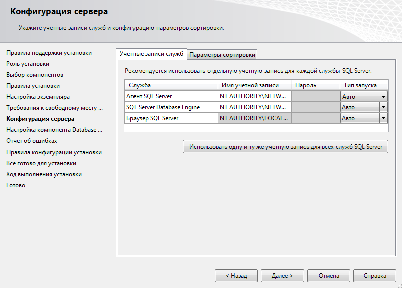

  8. В окне «Конфигурация сервера» перейдите на вкладку «Учетные записи служб».
    • Укажите учетную запись NT AUTHORITY\NETWORK SERVICE для SQL Server Database Engine. Также можно использовать локальные системные учетные записи. Для выполнения резервного копирования и восстановления данных в удаленные местоположения следует указать учетную запись пользователя домена. В качестве типа запуска выберите «Авто».

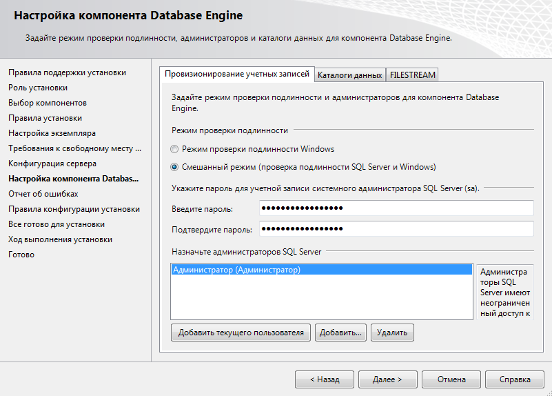

  10. В окне «Настройка ядра СУБД» выберите вкладку «Конфигурация сервера» и выполните следующие действия.
    1. Выберите смешанный режим проверки подлинности и задайте пароль системного администратора. При установке с использованием параметров по умолчанию паролем учетной записи системного администратора по умолчанию будет AutodeskVault@26200.
    2. Добавьте учетную запись локального администратора (или нужную учетную запись) в качестве администратора SQL Server. Только пользователи Windows, указанные в окне, будут иметь полные права при входе на сервер SQL. Все остальные учетные записи Windows будут считаться гостевыми.

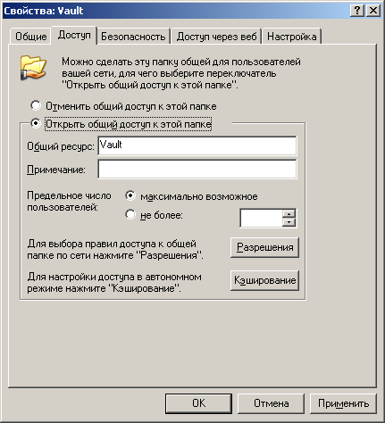

  2. Щелкните правой кнопкой мыши новую папку и выберите «Общий доступ и безопасность».
  3. В диалоговом окне «Свойства» выберите «Открыть общий доступ к этой папке».
  4. Введите имя для общей папки.
  5. В поле «Комментарий» введите текст «Общая сетевая папка для Autodesk Vault».
  6. Щелкните «Разрешения».
