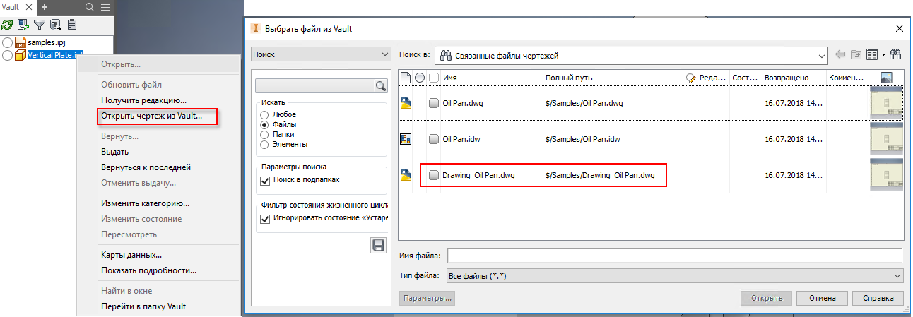

Открытие чертежа из Vault
Процедура открытия чертежа проекта из Vault состоит из нескольких шагов и выполняется вручную. Одним из наиболее популярных запросов среди пользователей портала Idea Station является открытие чертежа из Vault в соответствующем файле проекта, поскольку Vault фиксирует и хранит информацию о взаимосвязи документов проекта.
В Vault 2019.1 Update представлена новая команда «Открыть чертеж из Vault», которая позволяет пользователю Inventor открыть чертеж проекта из Vault с помощью одной команды.
Благодаря ей можно открывать связанные файлы чертежей с различными именами из разных папок, отличных от папки исходного файла.
Если модель используется в нескольких чертежах, можно выбрать чертеж, который требуется открыть.

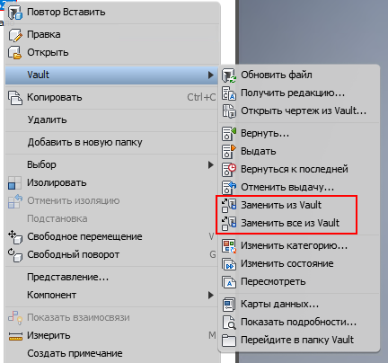

Замена из Vault
Еще одним запросом на портале Idea Station, направленным на оптимизацию рабочих процессов проектирования в Inventor, было расширить команду Inventor «Заменить компонент» до Vault, поскольку Vault хранит все старые и новые проекты и позволяет управлять ими. Кроме того, поиск замены в Vault относительно прост.
С помощью новых команд «Заменить из Vault» и «Заменить все из Vault» можно перейти напрямую в Vault, выполнить поиск необходимых компонентов и выполнить замену.
Команды доступны в обозревателе модели и активном окне Inventor. Команды не доступны в обозревателе Vault, поскольку он объединяет все дублированные экземпляры компонента.

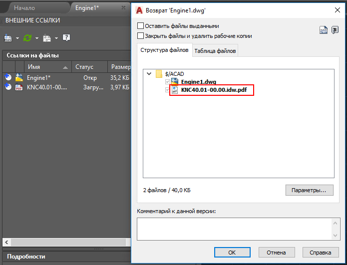

Поддержка чертежей AutoCAD со вставленным файлом PDF
AutoCAD поддерживает вставку файлов PDF в чертеж в качестве подложки. Однако до настоящего момента программа Vault не поддерживала вставленные файлы PDF при возврате в Vault.
В Vault теперь поддерживается обработка чертежей AutoCAD со вставленными файлами PDF.
Кроме того, можно вставить файлы PDF непосредственно из Vault. В диалоговом окне «Присоединить из Vault» теперь можно выбрать файл PDF для поддержки вставленных в чертежи AutoCAD файлов PDF.

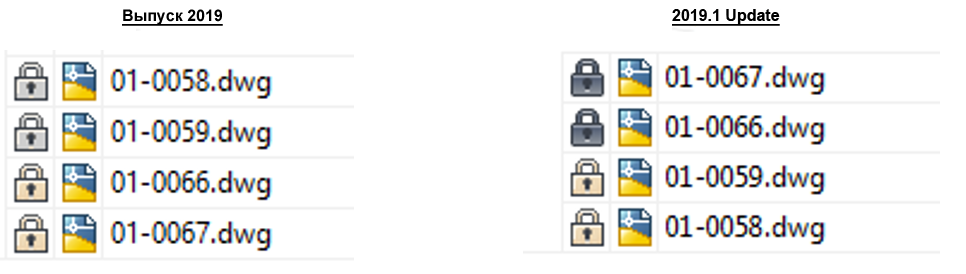

Изменение цвета значка блокировки
Цвет значка блокировки изменен, чтобы было проще различать варианты «Файл заблокирован, а локальная копия обновлена» и «Файл заблокирован, а локальная копия не обновлена».
