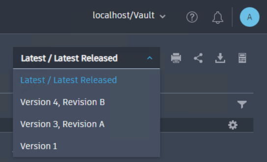

Просмотр предыдущих версий и редакций
Выберите раскрывающееся меню Последняя/Последняя выпущенная, чтобы просмотреть и выбрать предыдущие версии или редакции. При выборе одной из версий ее данные отображаются в подробном виде Thin Client. Кроме того, предыдущие версии можно выбрать на вкладке «Версии».
Версия и редакция применяются при предоставлении общего доступа к ссылке на Thin Client. Ссылки ведут к версии и редакции, выбранным вами в раскрывающемся меню или на вкладке «Журнал».

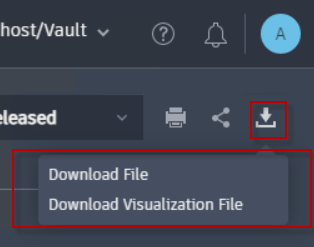

Скачивание из Thin Client
Если с файлом связан файл DWF, можно скачать файл визуализации, щелкнув значок «Скачать» на панели действий. Эта операция доступна, если файл выбран в рабочем пространстве или в сведениях о файле. Кроме того, она доступна при выборе значка многоточия для просмотра меню действий в таблице данных рабочего пространства.
