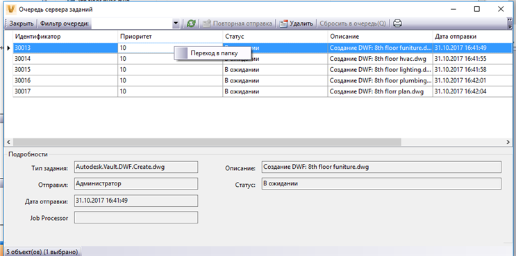

Улучшения очереди сервера заданий
- Теперь диалоговое окно «Очередь сервера заданий» можно оставить открытым во время использования других команд.
Обмен идеями Vault
- Щелкните правой кнопкой мыши задание и выберите «Перейти в папку», чтобы найти файл в клиенте Vault.

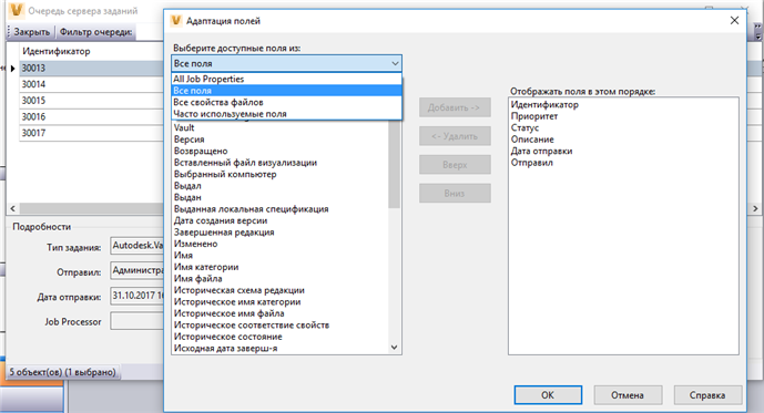

Обмен идеями Vault
- Дополнительные свойства файлов можно отобразить в виде полей в диалоговом окне очереди сервера заданий.

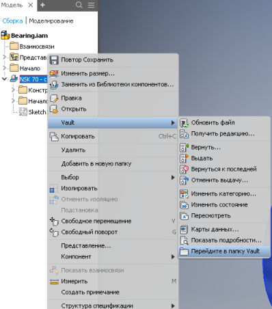

Надстройка для Inventor
- Щелкните правой кнопкой мыши элемент в обозревателе модели Inventor и выберите переход в папку Vault, чтобы найти файл в клиенте Vault.

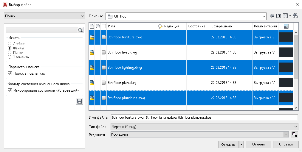

Надстройка для AutoCAD
- Теперь можно выбирать несколько файлов при использовании команды «Вставить из Vault» для прикрепления нескольких внешних ссылок.
