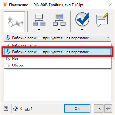

Простая настройка позволяет получать последнюю версию файла. Это значит, что даже при наличии на локальном компьютере более поздней версии файла, чем файл в хранилище, по умолчанию открывается последняя версия файла. Выберите принудительное переопределение для рабочих папок в диалоговом окне «Получить». Флажок будет установлен, пока не будут внесены соответствующие изменения, что обеспечит получение последней версии файла во всех случаях.
Кнопка «Параметры» была перемещена в верхнюю часть диалогового окна. Теперь она доступна, когда диалоговое окно свернуто.
Кроме того, последний выбранный параметр теперь закрепляется. Таким образом, если выбрано принудительное переопределение, то этот параметр будет установлен по умолчанию, пока не будут внесены соответствующие изменения.

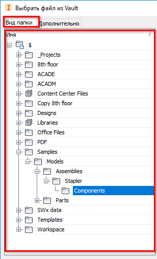

После применения этого обновления в диалоговом окне «Открыть из Vault» также доступен параметр «Вид папки», который упрощает навигацию по файлам.

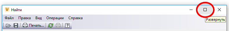

Диалоговое окно «Найти» теперь можно полностью разворачивать, чтобы просматривать результаты поиска на полном экране, что упрощает работу с несколькими экранами.

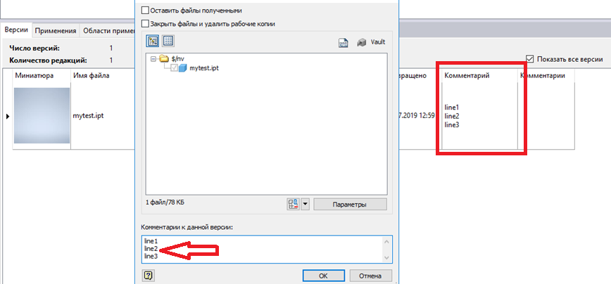

В разделе комментариев теперь поддерживаются многострочные комментарии. Это относится к различным диалоговым окнам, например «Возврат», «Свойства» и «Изменить состояние».
До настоящего момента при добавлении многострочных комментариев в таких диалоговых окнах, как «Возврат» или «Изменить состояние», эти комментарии отображались одной строкой в Vault Client. Кроме того, раздел «Комментарии» отображался одной строкой в Vault Client. Благодаря этому обновлению многострочные комментарии теперь отображаются соответствующим образом в Vault Client.
