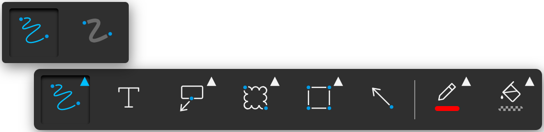

Рисование в средстве просмотра с пометками
При просмотре файла визуализации в средстве просмотра можно использовать инструменты пометок для наложения аннотаций на 2D- или 3D-представление файла.
Инструменты пометок в средстве просмотра включают рисование от руки, текст, выносные элементы и т. д.
