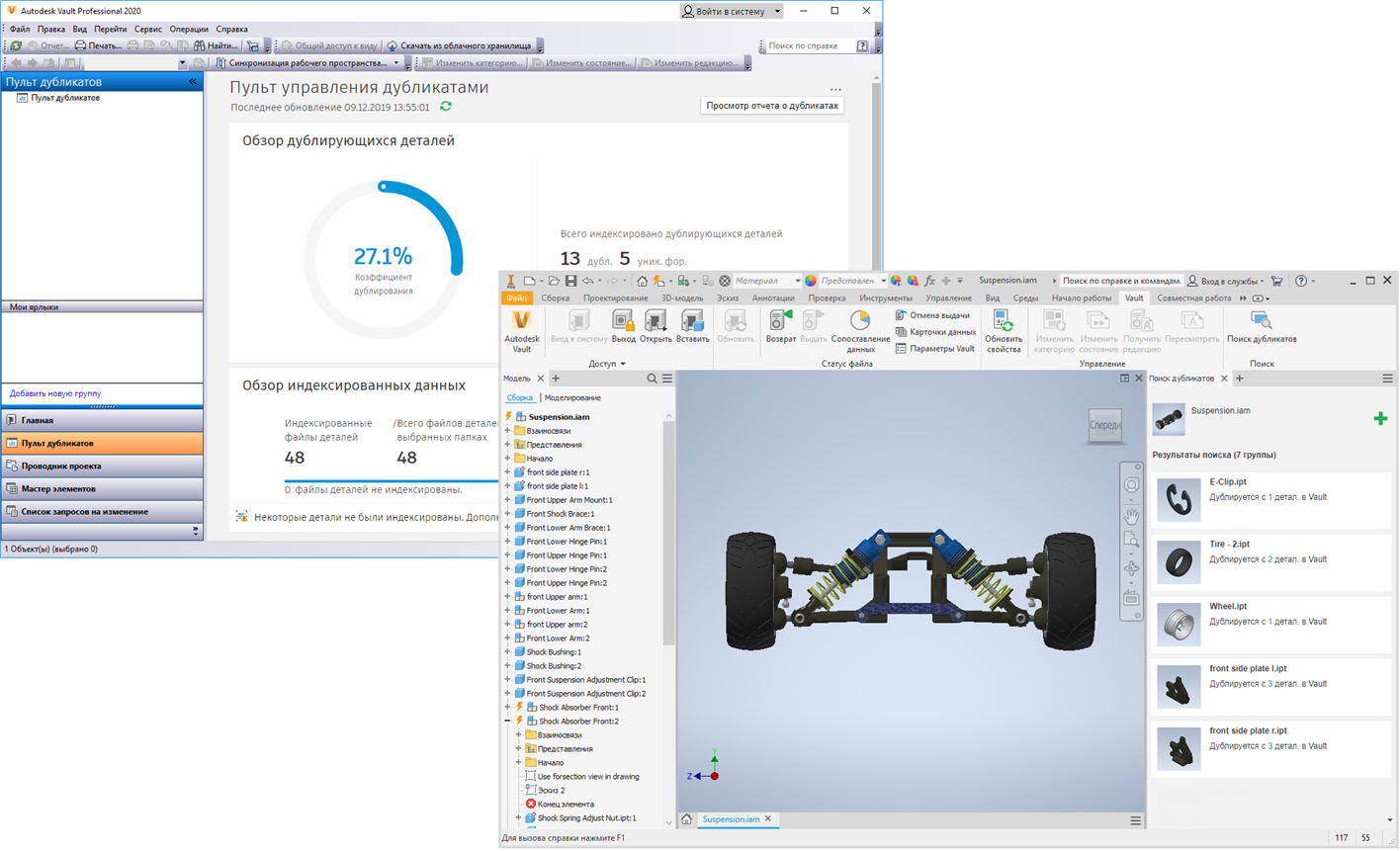

В Vault 2020.2 Update добавлено множество усовершенствований для имеющихся функций и рабочих процессов с учетом пожеланий пользователей. Кроме того, в обновлении представлены новые улучшения, в том числе поиск дубликатов (наиболее важное и ожидаемое из них).
Мы добавили новый набор функций, который позволяет избежать использования повторяющихся деталей в проектах. Функция поиска дубликатов позволяет быстро и просто распознавать данные. Возможность сравнения геометрии в Vault значительно повышает производительность и, следовательно, ускоряет цикл разработки. Возможность замены рабочих файлов полностью законченными компонентами напрямую влияет на качество и прибыль от выпускаемых изделий.
Используя новый набор функций, можно выполнять следующие действия.
В Vault Client:
В Autodesk Inventor:

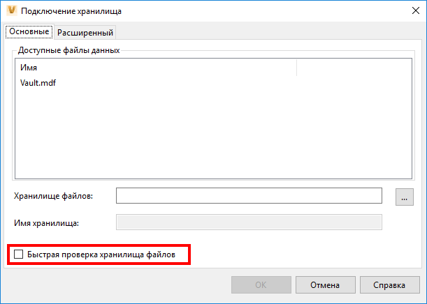

Добавлен новый параметр, который позволяет быстро проверять файлы при подключении Vault в консоли ADMS. При подключении хранилища или восстановлении резервной копии будет выполнена проверка хранилища файлов, при которой контрольная сумма в Vault сопоставляется с файлами в хранилище. На больших предприятиях этап проверки может занимать очень много времени. Этот параметр позволяет проверять только наличие файла без проверки контрольной суммы, что ускоряет проверку и завершение процесса.

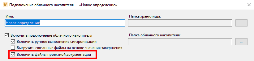

Для синхронизации проекта добавлен новый параметр, который позволяет синхронизировать документацию проекта как вручную, так и по расписанию.

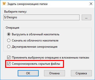

Благодаря этому обновлению теперь можно включить скрытые файлы с синхронизацией по расписанию в процедуру синхронизации проекта. При выборе этого параметра созданные системой файлы DWF автоматически синхронизируются с облаком.
