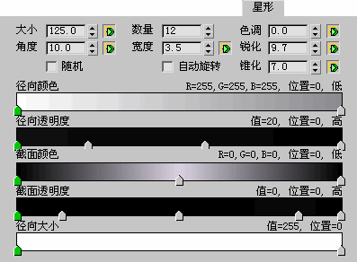

“星形”要比射线效果强烈,它由六条或更多条辐射线组成,而不像射线由上百条辐射线组成。“星形”比较粗并且要比射线从源对象的中心向外延伸得更远。可以在“镜头效果光斑”对话框的“星形”面板上控制星形的设置。
指定星形效果的总体大小,以占整个帧的百分比表示。可以对此参数设置动画。
设置星形辐射线点的开始角度(度)。可以输入正值也可以输入负值,这样在设置动画时,星形辐射线可以绕顺时针或逆时针方向旋转。此参数可设置动画。
启用星形辐射线围绕光斑中心向外辐射的随机间距。
指定星形效果中的辐射线数。默认设置为 6。
辐射线围绕光斑中心按照等距离点间隔。此参数可设置动画。
指定单个辐射线的宽度,以占整个帧的百分比表示。此选项可设置动画。
将“射线”面板上的“角度”微调器中指定的角度加到“镜头光斑属性”下面的“角度”微调器中设置的角度中。“自动旋转”也确保了在设置光斑动画时,能够保持星形相对于光斑的位置。
指定星形颜色的等级。此参数可设置动画。
指定星形的总体锐度。数字越大,生成的星形越鲜明、清洁和清晰。数字越小,产生的二级光晕越多。此参数可设置动画。范围从 0 到 10。
控制星形的各辐射线的锥化。锥化使各星形点的末端变宽或变窄。数字较小,末端较尖,而数字较大,则末端较平。此参数可设置动画。默认设置为 0。
渐变对星形产生的效果与其他种类的一样,除了以下两种渐变:截面颜色和截面透明度。创建辐射线的软效果时,这些选项很有用。两种渐变都是从每个辐射线的中心向辐射线的外边缘进行。
