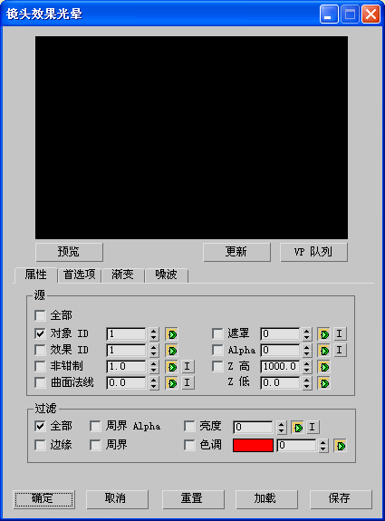

“镜头效果光晕”对话框可以用于在任何指定的对象周围添加有光晕的光环。例如,对于爆炸粒子系统,给粒子添加光晕使它们看起来好像更明亮而且更热。
“镜头效果光晕”模块为多线程,可以利用多重处理的机器。
要保存光晕设置,请执行下列操作之一:
可以将所有镜头光晕设置保存到一个文件中,这样就可以随时重新加载它们。“镜头效果光晕”设置保存在 LZG 文件 (.lzg) 中。
这会将“镜头效果光晕”重置为其默认设置。
这将显示 Windows 标准的文件打开对话框,从中可选择要加载的设置文件。
这会显示 Windows 标准的“另存为”对话框,从中可指定目录和文件名。
“镜头效果光晕”对话框包含预览窗口,以及下方用于控制“光晕”参数的区域。
