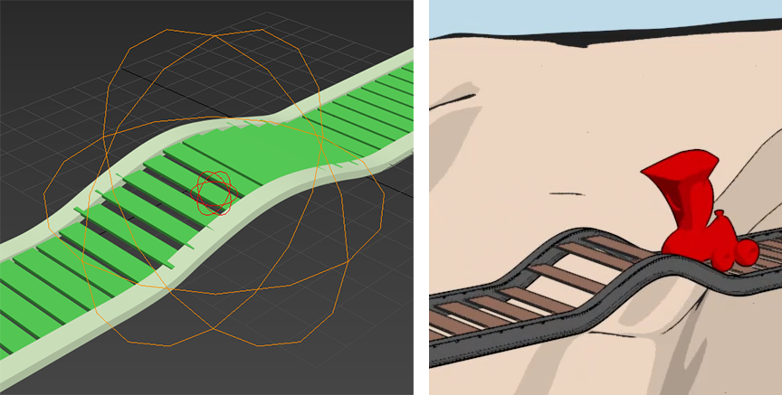

可使用影响辅助对象软选择顶点并对效果应用基于接近度的衰减。
显示的是使用影响辅助对象选择顶点以创建在卡通火车动画中使用的效果。内部 Gizmo 将最大影响应用于所有顶点,而外部 Gizmo 逐渐减弱效果。
