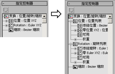

冻结变换
将选定对象当前的“位置”控制器和“旋转”控制器替换为包含“冻结变换”设置的“列表”控制器。此设置包含一个“冻结位置 (Bezier)/旋转 (Euler XYZ)”控制器,后跟“零...”控制器,后者使用默认控制器进行变换(分别为位置 XYZ 和 Euler XYZ)。一旦“冻结了”对象的变换,则可以在使用“变换到零”命令冻结时恢复对象的位置和方向(参见以下内容)。
控制器设置应用“冻结变换”前(左)后(右)
