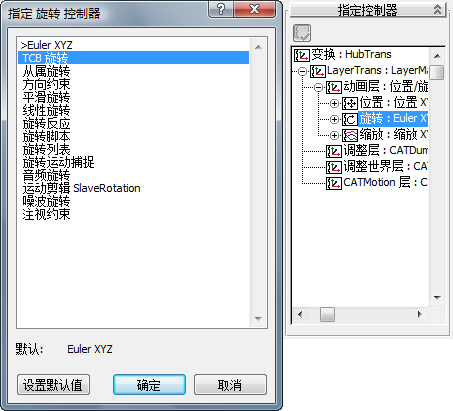

要将骨骼从 Euler 转化为四元数,请执行下列操作:
“层管理器”卷展栏上,高亮显示要向其指定 TCB 控制器的层。

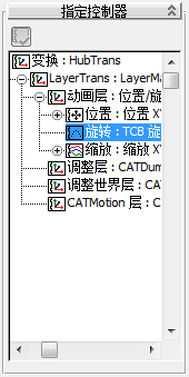

现在,CATBone 将对该层使用 TCB 插值。
