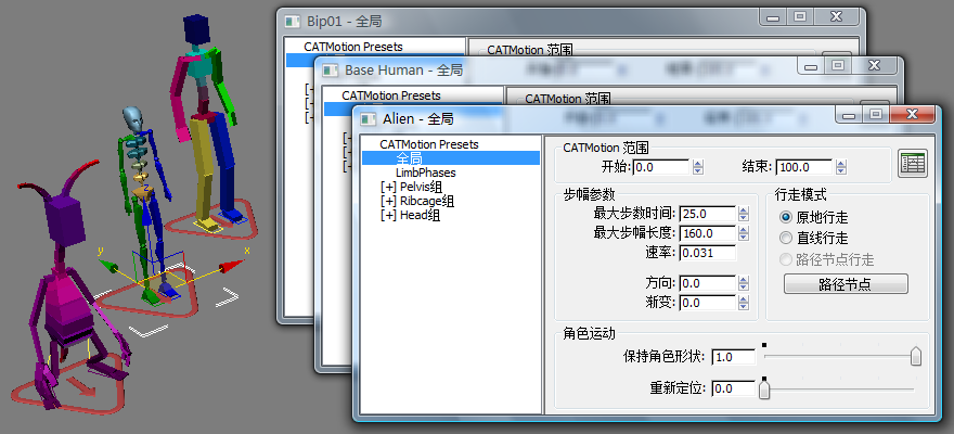

针对场景中的每个装备都有一个单独的编辑器窗口
对于场景中的每个 CATRig 都可以打开一个单独的窗口,并且可以随时编辑设置而不必重新选择装备。这在处理多个绑定时非常方便。

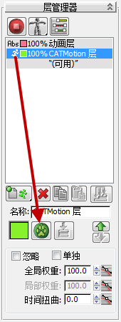

 要打开“CATMotion 编辑器”对话框,请单击“层管理器”卷展栏上的  “CATMotion 编辑器”。当一个 CATMotion 层在层列表中高亮显示时,该按钮将取代“显示层变换 Gizmo”按钮。
仅当层列表中高亮显示某个 CATMotion 层时才会显示“CATMotion 编辑器”按钮。
编辑器对话框包含两个面板:左侧是 CATRig 层次,它反映了装备的结构并包含 CATMotion 控制器,右侧是针对当前层次中高亮显示的项目的面板。
层次列表中的前三个项目是每个 CATRig 都有的:“CATMotion 预设”、“全局”和“肢体相位”。其余层次是按连接部组组织的。
CATMotion 的工作方式是首先将装备分解为各个元素(CATRig 层次),然后为每个元素指定一系列控制器,每个控制器负责处理该元素的一个运动方面。
特定运动的每个方面(例如,骨盆的移动方式)都有自己的样条线控件。众多控制器的组合可以在创建不同的角色动画时获得广泛的可能性。
CATMotion 预设包含活动 CATMotion 层中的 CATHierarchy 中的所有控制器的保存设置。
