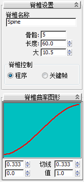

要编辑 CAT 脊椎,请使用“修改”面板上的“脊椎设置”卷展栏。
脊椎的名称。请参见命名脊椎。
脊椎中的骨骼数。
脊椎的长度。
脊椎骨骼的平均大小。使用该值可快速调整所有脊椎骨骼的大小,也可以在“骨骼设置”卷展栏上单独设置每块骨骼。
选择此脊椎是采用内置程序脊椎算法,还是采用标准正向运动学 (FK)。
当将脊椎设置为“程序”时,所有脊椎骨骼的运动将由一种算法定义。CAT 脊椎算法始终尝试按脊椎的合理弯曲方式来弯曲该脊椎。每块骨骼的弯曲程度由“脊椎曲率图形”定义。

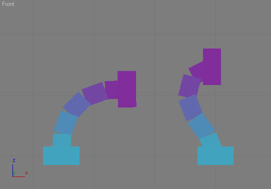

如果您选择程序脊椎中的某块骨骼,并转到“运动”面板,您将看到一个小型“脊椎运动”卷展栏。该卷展栏上的单一滑块定义脊椎的绝对/相对行为。
相对脊椎生成一条平滑的 C 形曲线,而绝对脊椎创建一条 S 形曲线。
左图:相对脊椎
右图:绝对脊椎

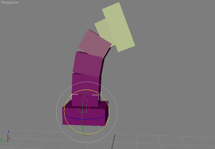

当旋转相对脊椎的末端连接部时,该连接部将围绕脊椎底部按弧形移动。
当脊椎的曲率比末端连接部的确切位置更重要时,通常应使用相对脊椎。这就是 CAT 中的默认颈部设置为“相对”的原因。头部位置常常不如颈部曲率重要。

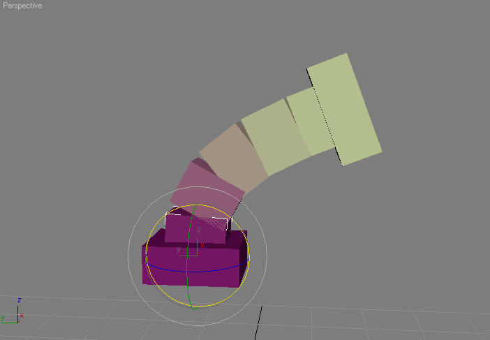

当旋转绝对脊椎上的末端连接部时,该连接部几乎会保持不动。
如果胸腔的位置非常重要,请使用绝对脊椎。例如,Quadruped 的胸腔位置通常比 Biped 的胸腔位置更加重要。这是因为 Quadruped 的前肢通常位于地面上,因此,胸腔位置定义腿的拉直程度。在此种情况下,即使稍微移动胸腔也可更改腿部图形和角色权重。

“脊椎曲率”卷展栏设置控制脊椎链接相对于每个其他脊椎链接旋转的程度。换言之,它控制如何沿着脊椎分布两个连接部之间的旋转。
应通过调整卷展栏底部的“切线”和“值”设置来编辑样条线。
“切线”设置分别控制曲线左右两端的形状。
“值”设置控制旋转权重的起始和结束值。

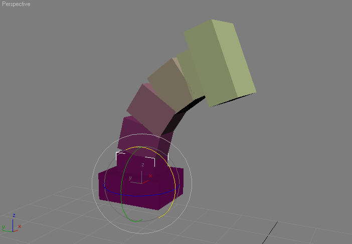

默认情况下,脊椎沿着其长度均匀弯曲。当旋转末端连接部时,脊椎根据图形曲率在整个脊椎节点中插入旋转。
默认图形设置
在脊椎骨骼之间平均分布默认曲率。
以下示例采用“绝对/相对”值设置为 1 的脊椎,这表示即为相对脊椎。
如果将图形调整为在开头较为平缓,在末端突然向上弯曲,那么,脊椎也将在末端突然弯曲。
还可将脊椎底部的弯曲程度配置为更大值。

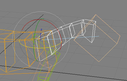

脊椎方向向量是确定脊椎的默认方向的线条。换言之,如果脊椎保持静止不动,它应沿着此向量向外伸出。默认情况下,脊椎方向向量指向底部连接部的长度轴的方向:Z 表示与 Z 轴对齐的绑定,X 表示与 X 轴对齐的绑定。请参见了解骨骼长度轴。
如果确保蓝色线条的走向与脊椎的默认曲率接近,则将获得更好的结果。
要编辑程序脊椎的方向,请执行下列操作:
 选择脊椎中的任何骨骼,然后转到
 选择脊椎中的任何骨骼,然后转到  “运动”面板。
“运动”面板。
