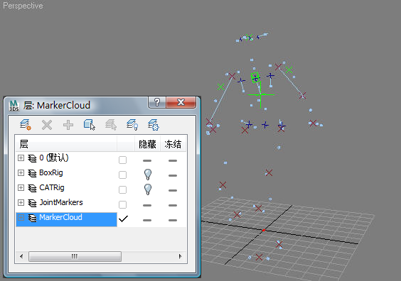

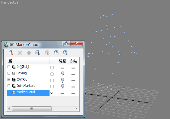

原始运动捕捉数据云
第一个层用于使用“点”约束在云中生成关节位置。关节位置只是加权“位置”约束而已,因此相对易于设置。场景文件中的红色十字表示基本关节位置辅助对象。
分为一组的三个“点”辅助工具用于根据周围的标记定义骨盆方向。采用相同的设置驱动胸腔和头部的方向。这些在图中以蓝点表示。

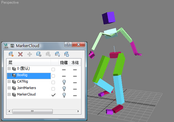

第二个层是 BoxRig,用于定义关节角度。框约束在关节位置,“注视”控制器定义旋转。请注意,许多骨骼的确切位置并不重要。例如,膝关节相对髋骨骼移动,但当该数据映射到 CATRig 时,后者的 IK 系统实际上将清除运动并锁定关节位置。

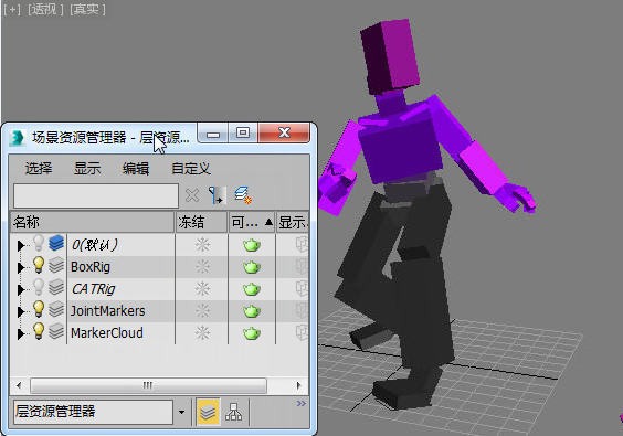

已使用“捕捉动画”工具将 CATRig 映射到 BoxRig。
