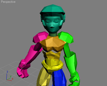

通过 CAT 中的 FK/IK 系统,您只需将角色推送到所需姿势,而不必太过担心它们采用的是 IK 还是 FK。通常与 IK 关联的大多数控件也会在 FK 中提供,反之亦然。
当使用装备时,您将发现可以使用“移动”工具实现许多功能。当然,也可使用“旋转”实现,但它往往不是必需的。
FK/IK 系统包括三个主要功能:效果层次、FK 驱动 IK 和重定位。这些功能与 CAT 的程序脊椎、手指或足趾控件以及脚轴系统相辅相成。
CATRig 的功能之一是:如果移动层次中的骨骼(不管您是处于 IK 还是 FK 模式下),任意一侧的骨骼都会随之旋转以符合此移动操作。此系统使您可以快速、直观、精确地操纵装备。此系统称为“效果层次”。以下是三个效果层次示例。

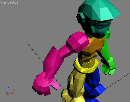

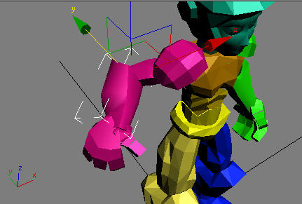

往后移动肘部(前臂)会使手臂发生弯曲。
编辑之前的手臂位置
移动前臂之后的手臂位置

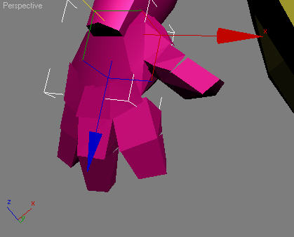

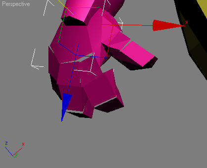

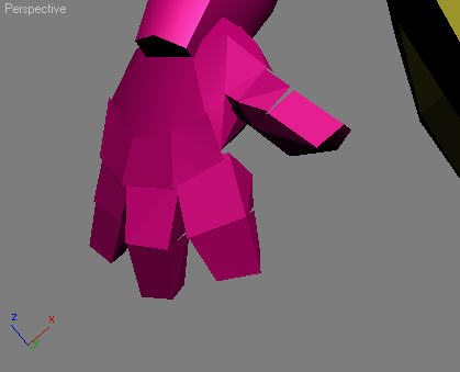

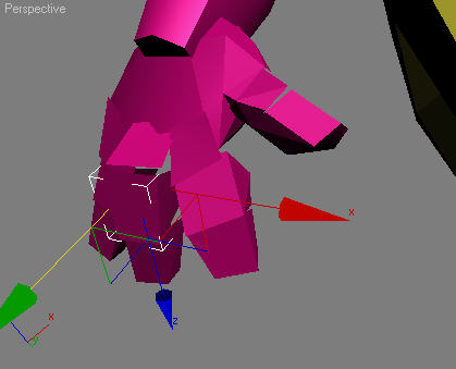

移动手指部位同样非常直观。
伸开的手指
移动中指将使手指向上弯曲。

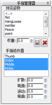

当您可以直接变换手指(手指或足趾)时,您可能更喜欢使用手指或足趾管理器。通过该管理器的控件,您能够编辑选定手指的展开、弯曲、滚动和卷曲程度。手指或足趾管理器还包含内置的手指或足趾姿势预设管理器。
选择手掌。
在“手指或足趾修改器”列表中,高亮显示要编辑的手指或足趾。
拖动“卷曲”微调器,手指将向内卷曲。

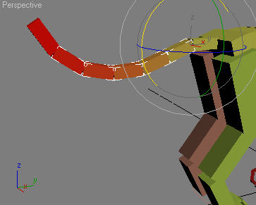

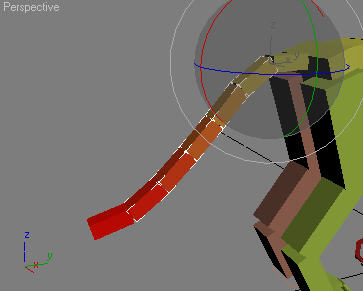

要操纵尾部,请选择尾部中的若干骨骼并旋转。所有骨骼将一起旋转,从而使尾部自然卷曲。
选择多个尾部链接
当向上旋转时,尾部将平稳卷曲

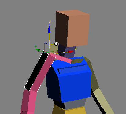

通常,您应旋转锁骨,而不是移动它。此外,最好不要扭曲锁骨。
编辑锁骨旋转的最简单的方法是:选择上臂或肩膀骨骼并移动它。当移动上臂骨骼时,将根据您的移动旋转锁骨。或者,直接选择锁骨,并使用“移动”、“旋转”和“缩放”工具。
