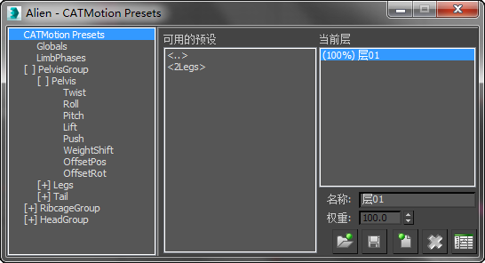

要加载 CATMotion 预设,请执行下列操作:
这将打开“选项”对话框。
选择是要创建一个新层还是要用新层替换现有(高亮显示的)层。
加载预设后,其名称将显示在对话框右侧的“当前层”列表中。该名称将高亮显示,并且该预设的权重为 100%。
现在预设已加载完毕并且可以使用。

该列表显示了当前文件夹中的 CATRig 预设。您可以通过双击列表顶部的 <..> 符号向上导航至其他文件夹。
该列表显示了 CATMotion 层的当前加载层/预设。如果“当前层”列表包含多个层,则可以通过单击某个层来查看和编辑它,这时该层/预设的曲线将在 CATMotion 层次中处于活动状态,可以进行编辑。
高亮显示的层的名称。
高亮显示的层的权重。
 打开 CATMotion 预设
 打开 CATMotion 预设单击以浏览预设。
 保存 CATMotion 预设
 保存 CATMotion 预设将高亮显示的 CATMotion 层的设置另存为一个新预设。
 添加 CATMotion 层
 添加 CATMotion 层创建一个新的默认 CATMotion 层以进行编辑。
 删除 CATMotion 层
 删除 CATMotion 层删除高亮显示的层。
 曲线编辑器: CATMotion 权重
 曲线编辑器: CATMotion 权重在“轨迹视图”中编辑 CATMotion 层权重。
使用此功能可以编辑在预设之间进行混合的预设权重的动画。
