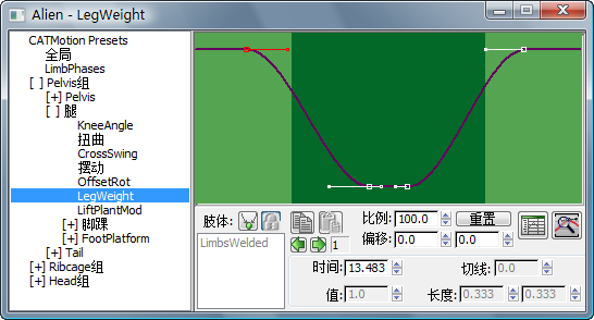

在重定位中使用的另一个重要控制器称为 LegWeight。它位于 CATMotion 编辑器的“腿”下方,与 KneeAngle 在一起。
LegWeight 图形控制脚部平台下拉贴近地面的程度。LegWeight 值为 0 时,增加膝部角度会将脚抬起得更高。LegWeight 值为 1.0 时,增加膝部角度会将骨盆拉低。
LegWeight 也可看作腿优先级。图形的左侧是抬起优先级,右侧为踩踏优先级。在尝试将膝部推动到躯干上无法达到的角度时,这会非常重要。然后,通过调整腿权重,可以将一条腿设置为该权重,另一条设置为零,从而控制是否会出现此类错误。通常,踩踏腿应获取优先级。
系统中的错误在踝部处同化。如果您注意到踝部倾向于垂直向上或者行为异常,请尝试调整 LegWeight 或 KneeAngle。
通常首先尝试的是减少最大步幅长度,或者增加或减少各个膝部角度。
如果移动看上去有些笨拙,则可能是需要平滑 LegWeight 图形。如果在脚部抬起时踝部太直,则可能是图形上抬起部分的 LegWeight 太长。
