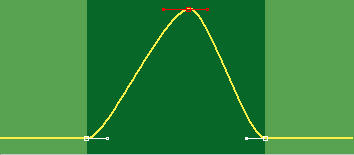

在“FootPlatform”
“抬起”面板上看到的曲线,在用于创建该控制器动画的所需结果时非常有用,不过,您还可以在轨迹视图中查看实际结果。

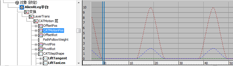

示例:查看脚部平台的输出曲线:
此示例使用脚部平台,但基本过程适用于 CATRig 中的所有元素。

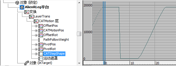

此时曲线编辑器打开,其中显示 CATStepShape 轨迹的曲线。
在此处可以查看表示所选 Footplatform 的轨迹的图形,以及与 Footplatform 控制器的 CATMotion 图形的比较(下图)。
