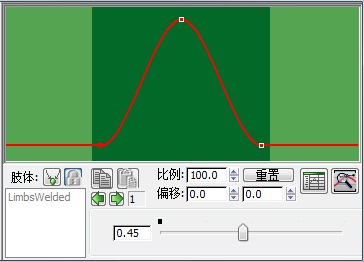

LiftPlantMod 可供所有肢体使用,但仅与腿部相关。此图形控制脚部位于地面的时间与抬起的时间的比率。此窗口中唯一可编辑的值为图形下的滑块。

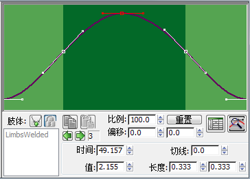

将滑块移动到左边时,深绿色区域中的曲线变窄。这意味着脚部停留在地面上的时间更长,得到“在木星上行走”的效果。

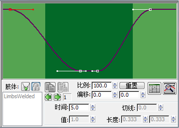

如果将滑块向右侧移动足够远,则曲线将移出到浅绿色区域中,在某些循环中,双脚会同时抬起,使其进入跑动状态。
可以为角色设置 LiftPlantMod 动画,使其在动画期间在行走和跑动之间切换。
