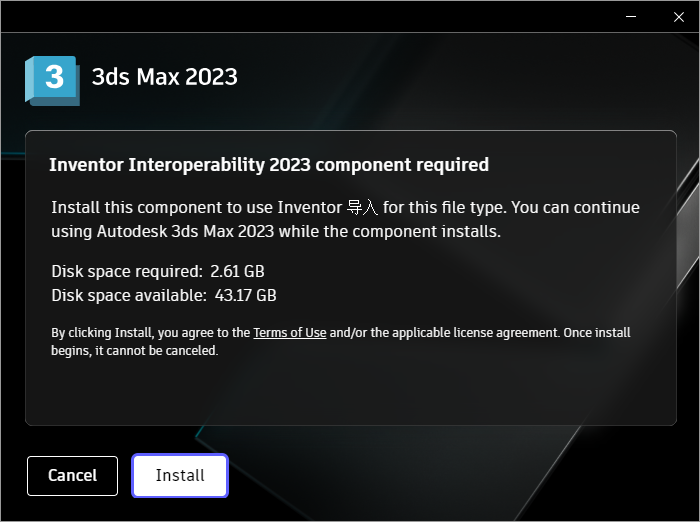

使用按需安装程序
  1. 在 3ds Max 中,选择“文件 > 导入”。
  2. 选择 Revit (.rvt) 或 Inventor(.iam 或 .ipt)文件。
    如果系统尚未安装相应的互操作性组件,或者您安装的组件已过时,将会显示安装提示。
  3. 单击“安装”。
    在安装过程中,您可以继续使用 3ds Max。
    安装完成后,您需要再次导入您的文件。
  4. 选择“文件 > 导入”,然后选择您的原始文件。
    将该文件导入到您的场景中。
