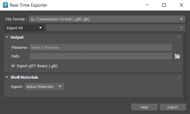

要导出 .gltf 或 .glb 文件,请转到:

- 尽管可以通过“文件”>“导出”>“导出...”找到 glTF 导出器,但仍建议使用“文件”>“导出”>“实时导出器...”,因为虽然经典的“导出”对话框仍会转到“实时导出器”对话框,但可能会生成一条关于两次覆盖现有文件的警告(在选择文件的经典导出功能时以及点击“实时导出器”对话框中的“导出”按钮时)。

实时导出器选项
- 文件格式
- 默认为“GL 传输格式(.gltf/.glb)”也可以选择导出为 FBX 文件。
- 导出集
- 选择是导出场景中的所有对象、选择的对象还是对象集。
输出选项
文件名
包括要在导出时使用的 .glTF 或 .glb 文件的名称。
路径
在本地系统上设置目标路径。
导出 glTF 二进制文件(.glb)
将所有数据合并导出成一个 glTF 二进制 (.glb) 格式文件。虽然导出为 .glb 非常有效,但此文件格式通常很难编辑。
壳材质
导出
选择在应用了壳材质的对象上是要导出烘焙材质还是要导出原始材质。
