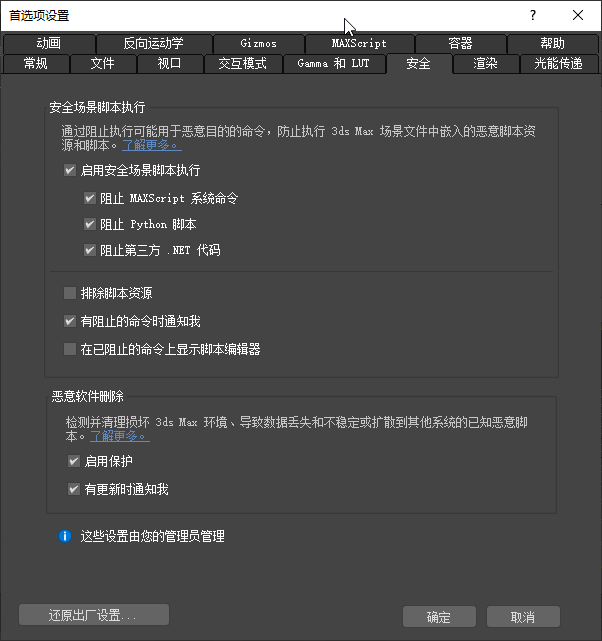

功能
“启用保护”选项:
“有更新时通知我”选项:
支持的版本:
从 3ds Max 2018 及更高版本开始,所有的 3ds Max 版本(包括 3ds Max 教育版许可、3ds Max 独立版和 3ds Max 试用版)均受场景安全工具支持。
重要: 3ds Max 场景安全工具仅用于帮助修复受影响的 3ds Max 场景文件和 3ds Max 环境。它们不是常规 Windows 防病毒或防恶意软件解决方案(例如,端点保护工具),因此不应视为此类工具。Autodesk 建议所有用户在其计算机上运行可靠的防病毒或防恶意软件程序,并定期对程序及其病毒定义进行更新。
