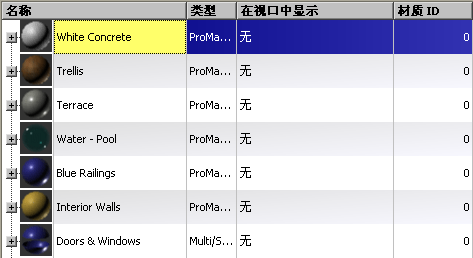

提示: 右键单击一个列标签并选择“最佳拟合(所有列)”是查看当前窗口布局中信息的很好方式。

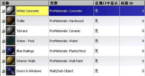

默认列布局
右键单击一个列标签并选择“最佳拟合(所有列)”后的列布局
