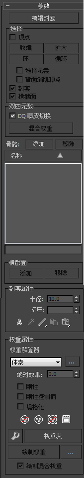

“参数”卷展栏(“蒙皮”修改器)
“参数”卷展栏可提供用于将骨骼添加到修改器中、调整封套以及手动设置顶点权重的控件。此处也提供了设置权重的其他方法。
界面

“选择”组
要手动指定顶点权重,启用“编辑封套”,启用“顶点”,选择顶点,然后使用“权重属性”组工具调整选定顶点的权重。

顶点
启用后可以选择顶点。顶点选择仅在“封套”子对象层级可用。通过在修改器堆栈中单击“编辑封套”(请参见上文)或选择“封套”子对象层级可以访问此层级。选择顶点后,您可以使用此组中的其他工具来修改选择,使用“权重属性”组工具来更改顶点权重。

“双四元数”组
使用双四元数蒙皮可最大程度降低由于扭曲骨骼运动而导致的蒙皮网格收缩(体积丢失)。
DQ 蒙皮切换
启用时,“蒙皮”修改器将结合使用线性和双四元数方法使网格变形。禁用时,蒙皮仅应用线性变形。

将“蒙皮”修改器应用于对象之后,第一步是确定哪些骨骼参与对象的加权。所选的每个骨骼都通过其封套影响加权的对象,可以在“封套属性”组中对此进行配置。
添加
单击可从“选择骨骼”对话框中添加一个或多个骨骼。

“横截面”组
在默认情况下,每个封套具有两个圆的横向横截面,分别位于封套两端。下列选项从封套添加和移除横截面。

“封套属性”组
半径
选择封套横截面,然后使用“半径”调整其大小。必须选中“选择”组中的“横截面”选项,然后才能选择横截面。

“权重属性”组
权重解算器
权重解算器使用以下两种方法之一和关联的参数按程序将顶点调整到附近骨骼。应用于选定顶点或(如果未选定顶点)所有顶点。
