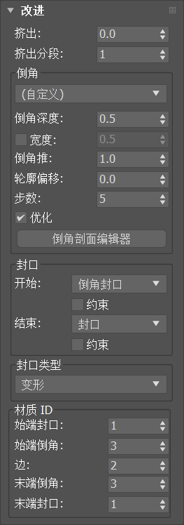

“改进”卷展栏
挤出
设置挤出深度。
挤出分段
指定在挤出中创建的分段数。
“倒角”组
预设列表
先前创建的倒角的列表。选择“自定义”可使用您通过倒角剖面编辑器创建的倒角。预设包括:“凹面”、“凸面”、“凹雕”、“半圆”、“边缘”、“线性”、“S 形区域”、“三步”和“两步”。
注:
您创建并保存的任何倒角将显示在预设列表中。
倒角深度
倒角区域的深度。
倒角宽度
该复选框用于切换功能以修改倒角区域宽度。禁用后,宽度将受限于深度参数。默认设置为禁用。
倒角推力
倒角曲线的强度。例如,使用凹面倒角预设时,0 值表示完美的线性边,-1 表示凸边,+1 表示凹边。
轮廓偏移
轮廓的偏移距离。
步数
用于分割曲线的顶点数。步数越多,曲线越平滑。
优化
从倒角的直线段移除不必要的步数。默认设置为启用。
倒角剖面编辑器
切换“倒角剖面编辑器”窗口,使您可以创建您自己的自定义剖面。
“封口”组
始端
对象正面的封口。选项包括:“封口(简单封口无倒角)”、“无封口(开放面)”、“倒角封口”和“倒角无封口”。默认设置为“倒角封口”。
末端
对象背面的封口。选项包括:“封口(简单封口无倒角)”、“无封口(开放面)”、“倒角封口”和“倒角无封口”。默认设置为“封口”。
约束
对选定面使用选择约束。
“封口类型”组
变形
使用三角形创建封口面。
栅格
在栅格图案中创建封口面。
细分
使用细分图案创建将变形的封口面。
“材质 ID”组
使用此组可将单独选定的材质应用于“始端封口”、“始端倒角”、“边”、“末端倒角”和“末端封口”。
