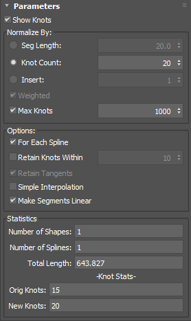

界面
“参数”卷展栏
显示结
显示样条线上的结。
“规格化依据”组
分段长度
以 3ds Max 单位设置样条线的分段长度。放弃原始顶点的位置,并将顶点设置为固定间隔。分段长度确定添加的控制点数量。分段越短,控制点越多,分段越长,控制点越少。默认设置为 20.0 个单位。
结数
设置确切结数而不是分段长度。
插入
在图形中的现有结之间插入指定数量的结。
加权
基于分段的平均长度插入结,而不是均匀分布结。
最大结数
启用时,调整分段长度(如果需要)以防止分段数太高。
“选项”组
针对每条样条线
指定要用于每条样条线的结数,而不是所有图形中的总数。
结保留范围
尝试使现有结位置保持在采用 3ds Max 单位的特定公差内。此选项适用于分段长度和结数标准化方法。
保留切线
保持所保留结的切线。
简单插值
使用结百分比进行插值,而不是使用实际曲线长度。
将分段设为直线
强制曲线类型为直线。
“统计信息”组
图形数
显示受影响的图形总数。
样条线数
显示受影响的样条线总数。
总长度
显示所创建样条线的总长度。
原始结数
显示样条线的原始结数。
新结数
显示规格化操作之后的结数。
