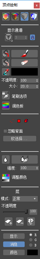

顶点绘制颜料盒
“顶点绘制”修改器的“颜料盒”是一个浮动工具框,其中包含各种顶点绘制工具。对一个或多个对象应用顶点绘制修改器后,会自动启动“颜料盒”。可在窗口右上角单击 X 按钮来关闭“颜料盒”。要重新打开它,请在“顶点绘制”修改器的“参数”卷展栏中单击“编辑”按钮。

界面
顶点颜色显示按钮
使用浮动面板顶部的四个图标,控制视口中的顶点绘制的显示。可轻松切换着色和未着色顶点颜色模式,或者禁用顶点颜色和/或纹理贴图的显示。

“显示通道”组
这些控件可让您选择要在哪一个贴图通道上进行绘制:

顶点绘制笔刷组
顶点绘制笔刷控件
下列控件用于访问画笔和颜料。可从颜色选择器或从场景中选择绘制所使用的颜色。选择调整笔刷大小或封套,或者启用压力灵敏度等高级画笔选项。

笔刷选项
打开可从中访问高级画笔控件的“绘制选项”对话框。下列选项是标准的“绘制界面”选项组。例如,在用于设置绘画权重的“蒙皮”修改器中,会看到相同选项。
在此处可找到多种笔刷配置工具,用于更改笔刷笔划对选择应用颜色的方式。包含用于镜像绘制模式和使用压力灵敏度的工具。
调色板
单击可显示调色板,您可以创建、编辑和管理自定义调色板以便与“顶点绘制”一起使用。
“选择”组
此组工具用于选择子对象选择层级。可选择顶点、面或元素。包含该选项可忽略背面,这样可将子对象选择限制为朝向您的面,并提供对标准软选择选项的访问。

图像调整组
使用此组工具,不在视口中使用笔刷就可以执行整体颜色调整或图像模糊。

“层”组
模式
层模式下拉列表,用于为此绘制层选择特定操作符。选定操作符影响基础颜色、Alpha、照明和来自基础对象本身或其下层的其他信息。选定操作符控制对于当前层级,传入颜色如何与任何新绘制的颜色混合。
