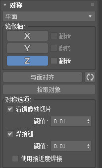

“参数”卷展栏
“对称类型”菜单
选择切片类型:“平面”或“径向”。
“镜像轴”组
X、Y、Z 按钮
沿选定轴镜像对象。
翻转(仅限“平面”类型)
启用后,将对称翻转到相应轴的另一侧。
“与面对齐”按钮
选择用于对齐 Gizmo 的面。
“重置 Gizmo”按钮
将 Gizmo 重置为其默认位置。
“拾取对象”按钮
从场景选择参考对象。
“对称选项”组
计数(仅限“径向”类型)
设置对称的半径。
镜像对称(仅限“径向”类型)
启用后,镜像一半的几何体以生成干净的接缝。
翻转(仅限“径向”类型)
启用后,将镜像的一半几何体翻转到另一侧。
启用和禁用“翻转”选项的镜像对称
沿镜像轴切片
启用后,位于网格边界内的镜像 Gizmo 将充当切片平面。当 Gizmo 位于网格边界外部时,对称反射仍然作为原始网格的一部分来处理。如果禁用“沿镜像轴切片”,则对称反射将被视为原始网格的单独元素。您还可以调整“阈值”微调器,以控制剪切网格时焊接顶点的距离。默认设置为启用。
焊接缝
启用后,将沿镜像轴自动焊接顶点。您还可以调整“阈值”微调器,以控制剪切网格时焊接顶点的距离。默认设置为启用。
接近度焊接
启用后,“接近度焊接”使用基于接近度焊接顶点的旧方法。而新的默认方法会跟踪从剪切生成的顶点并以更智能的方式焊接它们。默认设置为禁用。
